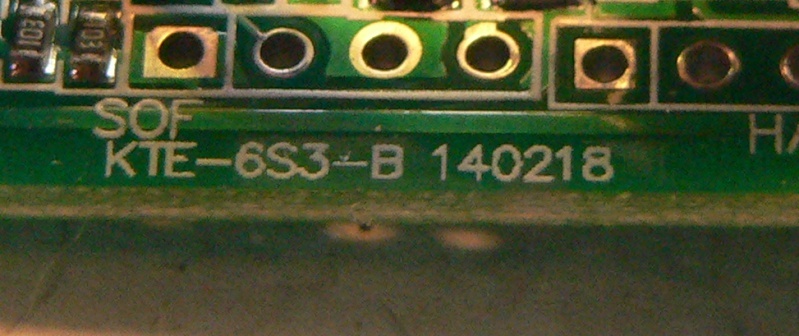

J’aurai dû regarder de plus prêt les dimensions du contrôleur parce qu’il est vraiment très petit.
Certain avait mentionné qu’il était petit, mais tout est relatif. Je ne m’attendais pas à environ 1/3 du volume de mon actuel NineC, il tient dans la poche.
La première étape va être de le faire fonctionner sous 48V.
Edit, Je l'ai déjà ouvert et en fait il y a plus de place que je n'imaginais en voyant la boite. On pourrait même mettre un condensateur plus gros long.
Modification controleur Sinus S06S  36V-17A ->  60V-55A 15052209250817575
Les plaques de maintien des mosfet sont en 3 parties, certainement très pénible pour remonter du fait de l'absence d'accès pour 2 d'entre elles. je vais faire une plaque monobloc. Edit: Non finalement, il faut décoller la partie haute du boitier.
Les fils d'alimetation sont en 1,5mm^2 et ont un isolant assez épais. On doit pouvoir faire passer ou presque des 4mm^2 type automobile.
Les trous dans la platine font 2mm. Il faudra un peu réduire à l’extrémité des fils.
La tension batterie est controlé via un pont diviseur 15K 1,2K
La resistance de chute de tension fait 80 Ohms
Modification controleur Sinus S06S  36V-17A ->  60V-55A 150522092649361008

Message par Snickers le Jeu 7 Aoû 2014 - 20:05
J'ai ouvert le controleur de réserve...
Il sont trop fort chez BMSbatt...ils m'ont envoyé deux contrôleurs qui n'ont rien à voir... Mad
A priori, un ancien...celui que j'ai modifié et un nouveau.
Bien sûr coté marquage et sortie. C'est du 100% identique!
Bonjour la traçabilité Chinoise..
Modification controleur Sinus S06S  36V-17A ->  60V-55A Forum324072_L
L'ancien modifié:
Modification controleur Sinus S06S  36V-17A ->  60V-55A Ancien10
Le nouveau que je découvre...
Modification controleur Sinus S06S  36V-17A ->  60V-55A Nouvea10

Message par Silicium81 le Jeu 7 Aoû 2014 - 21:27
Ce sont les mêmes mosfets ?
C'est surprenant que celui modifié ai la régen puisqu'il semble que la fonction est récente !
