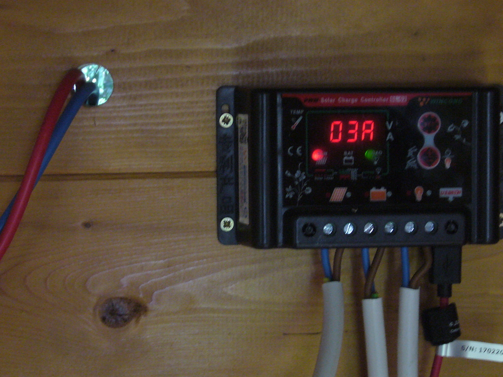

Tiens, petite question aux experts:
J'ai dans mon abri de jardin solaire un convertisseur Boost (deux en fait car j'ai plusieurs batteries indépendantes) pour charger mes batteries de VAE (j'ai 3 VAE en ce moment, et 2 trott électriques). J'ai un régulateur solaire PWM SL02B, qui me donne satisfaction (pas eu de panne jusque là - 3 ans d'utilisation?). Le problème c'est quand il y a relativement peu de soleil, il n'y a quasi pas de charge.
J'aurais pu passer au MPPT, mais le régulateur SL02B a le bon gout de connaitre les niveaux de tension des batteries au lithium, donc j'aurais aimé le garder. Est-ce que si je rajoute un convertisseur boost entre les panneaux et le régulateur, j'améliorerai le rendement du système (pour récolter plus d'énergie qd le soleil n'est pas au max) ? Y a t-il des inconvénients à faire cela (laisser le boost connecté en permanence) ? Merci

La majorité des convertisseurs décrochent sous faible ensoleillement du fait de la recherche du MPPT qui fait s’effondrer la tension du panneau. La seule alternative, c'est un boost calé sur le MPP sans recherche.

Merci snickers pour ta réponse précise. Je ne sais pas comment trouver le MPP de mes panneaux, mais je vais me renseigner sur le sujet.

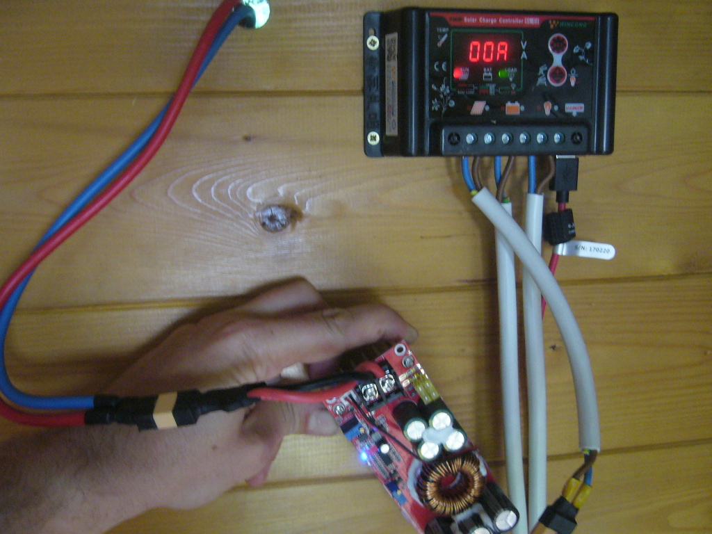

@silicium: j'ai ce boost, mais que je compte utiliser dans un autre contexte. Eventuellement, je m'en servirai temporairement pour des tests.
Sinon, j'ai trouvé dans mon garage un Boost donné pour 1500W, que j'ai réglé à 36V à vide.
Sans le Boost, le régulateur arrive à envoyer 3A aux batteries ce matin, temps couvert.
Avec le Boost en entrée, le régulateur arrive à peine à envoyer 1A (même temps)
En charge, les panneaux tombent à 7V (au lieu de 36V) et en sortie de Boost, je n'ai que 26V.
Normalement, les Boost sont efficaces lorsqu'il y a peu d'écart entre les tensions d'entrée et de sortie, donc une idée sur ce qui pose problème ?
J'ai pensé après coup que j'avais oublié d'ouvrir au maximum l'intensité de sortie, mais déjà que les panneaux s'écroulent sans que je puisse obtenir 36V, alors si je demande plus ...

Il y a un réglage de la tension d'entrée optimum (à régler au Vmp des panneaux)En charge, les panneaux tombent à 7V (au lieu de 36V) et en sortie de Boost, je n'ai que 26V.

N'ayant pas vraiment compris ta remarque Silicium, j'ai laissé de coté ce problème, d'autant plus qu'en ce moment le soleil ne manque pas. Mais pour les jours de mi-saison à venir, j'aimerai comprendre concrètement ce que je peux changer sur mon réglage.
Je ne peux agir que sur le Vmax et Imax de sortie de mon boost, donc comment "régler la tension d'entrée au Vmp des panneaux" ? Merci

On le connait bien ce boost. Il faut le brancher directement sur le panneau. Le réglage à proximité de ton pouce permet de régler la tension de travail du panneau (Vmpp) et la sortie directement sur la batterie en réglant la tension maxi avant le raccordement.

Désolé, j'ai bien vu le potentiomètre de VMP sur le boost mais je ne sais pas comment je peux savoir si le réglage est bon. Faut-il mesurer cette tension sur certaines bornes du potentiomètre ? Ce n'est pas facile d'accès, le radiateur fait obstacle.
De toutes facons, je ne sais même pas si le Boost fonctionne, à part la diode rouge de CV qui s'allume, je ne vois rien de spécial (et en sortie, j'ai très très peu d'ampères qui sortent, et la bobine ne chauffe pas). Vu que je ne compte pas me servir de ce boost, je peux te l'envoyer (ou à Silicium si tu n'es pas intéressé) car je ne compte plus perdre mon temps avec ce truc.
D'un autre côté, j'ai connecté à la place le MPT 7210A (et dont on parle ici), que j'avais acheté il y a quelques temps et au moins, on voit qu'il fait qqchose. J'ai l'impression que l'intensité qui rentre dans le régulateur solaire est plus importante quand je mets le boost avant (de manière totalement subjective). Je vais voir si je peux baisser un peu la vitesse du ventilateur parce qu'en l'état, c'est difficilement supportable.

Le 7210 n'est vraiment pas terrible enfin ceux que l'on à testé décrochait sans arrêt.
Celui là est bien mieux https://vae-tech.forumactif.org/t143-enfin-un-convertisseur-boost-mppt-qui-fonctionne
Pour utiliser le boost.
Il faut le brancher sur le panneau, mettre un voltmètre en sortie et en entrée.
Sans brancher la batterie,
-> régler la tension maxi de sortie suivant la tension de charge maxi(avec le panneau au soleil!)
Puis brancher la batterie
-> régler la tension de travail du panneau avec le Vmpp.
Verifier que la limitation de courant n'est pas active.
