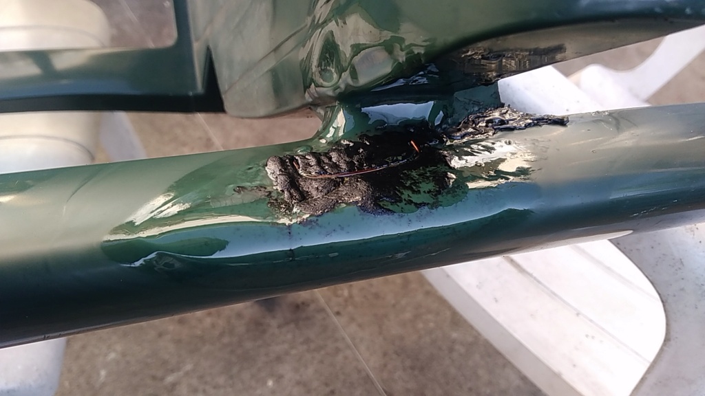

Cela fait un petit moment que je cherchais un moyen de réparer mes chaises de jardin (oui, celles qu'on met sur sa terrasse pour accueillir des amis). A chaque fois, la chaise (marque Grosfillex) a cassé au même endroit: là ou l'assise rejoint un pied. Je suspecte un défaut de conception. Mais pour me faire rembourser, je peux m'asseoir dessus  lol!
Réparer des chaises de jardin Grosfillex Fauteu10
J'ai essayé diverses choses comme:
  • fondre les 2 bords du plastique (PVC ?) avec un fer à souder puis tenir les morceaux le temps que ca se solidifie (ne marche pas bien)
  • utiliser un solvant (acétone) pour dissoudre du PVC puis attendre que l'évaporation du solvant en ayant laissé les 2 parties à souder sous pression. Ca ne tient pas non plus.

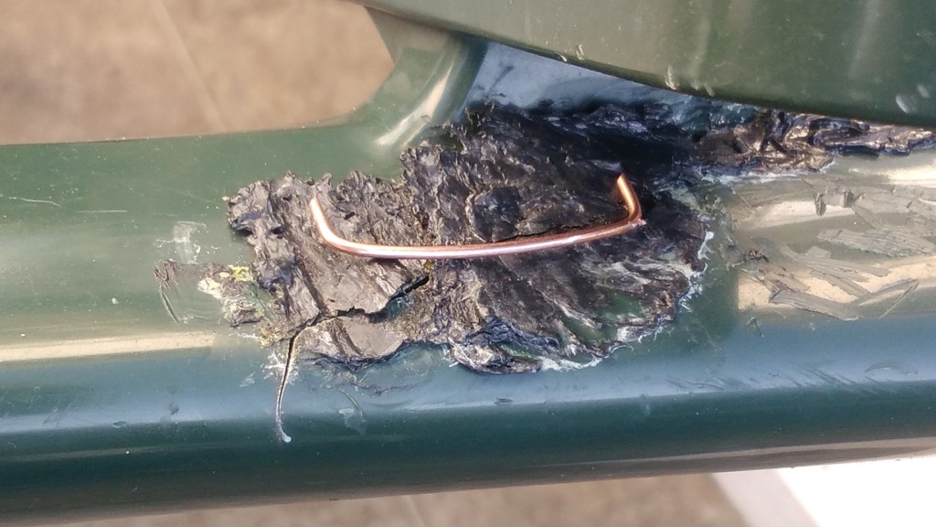

Ma dernière idée a été d'inclure un bout de métal DANS le plastique. Au départ, je voulais chauffer (au chalumeau) ce bout de plastique au rouge, le lâcher à cheval sur l'endroit de la cassure, espérer que le métal soit suffisamment chaud pour qu'il soit se noie dans le plastique. J'étais très optimiste sur cette expérience lol! Au mieux, le bout de métal s'est enfoncé à moitié dans le plastique. J'ai alors carrément baladé la flamme du chalumeau à même le pastique (avec le métal posé dessus) et espéré que le métal absorbe plus de chaleur que le plastique et finisse par se noyer. Tout cela avant que le plastique ne fonde complètement ou soit calciné (si le plastique est trop chaud, avec la flamme, ca démarre une autocombustion).
Pour mon métal, j'ai pris du fil électrique rigide de 1,5², j'en ai fait des petites "agrafes" de 4-5 cm de long, avec les extrêmités recourbées. Mes premiers tests sont plutôt encourageants, on verra sur la durée.
Les images de tout ca:
Réparer des chaises de jardin Grosfillex P_202111
Réparer des chaises de jardin Grosfillex P_202110

Message par speedsterharry Lun 3 Mai 2021 - 19:10
Réparer des chaises de jardin Grosfillex P_202113
Réparer des chaises de jardin Grosfillex P_202114

Message par speedsterharry Mar 4 Mai 2021 - 19:02
Ah, je n'étais donc pas le premier sur le coup ! OK, j'irai faire un tour sur le lien aliEx, parce que ca me parait utile de pouvoir faire ca.
Pour chauffer, j'aurais pu mentionner le décapeur thermique (que je n'ai pas donc pas pu tester), et ca serait moins destructeur pour le plastique.
Je précise que sur les photos, on voit des zones noires ou jaunes, ce n'est pas (que) un résultat de combustion mais aussi la présence de plastique d'apport (par forcément le même que la chaise donc peut poser des problèmes de compatibilité de températures de fusion, etc... mais j'ai tenté le coup - sans succès). Plastique de récup bien entendu.
En tous les cas, oui, j'ai senti nettement le gain de rigidité en incluant du métal dans le plastique.
