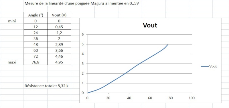

J'ai évalué la linéarité en relevant la caractéristique de transfert Vs=f(angle de rotation):
Poignée accélérateur Magura Mesure10
L'angle de rotation mesuré est un peu inférieur à 80°
C'est très correct et bien suffisant pour l'usage Cool
La résistance du potentiomètre interne est de 5,32 kOhms et il n'y a pas de résistances fixes en série, quand on alimente le potrentiomètre en 5V (0V sur le noir, 5V sur le bleu) on a bien une variation entre 0V et 5V entre le noir et le marron.
Pour avoir une variation de tension comprise entre 0,5V et 4,5V, il sufira de mettre 2 résistances talons de 680 Ohms. Avec le CAV3 cablé entre la poignée et le contrôleur, les résistances ne sont pas nécéssaires.

La poignée est installé sur le VAE. J'ai une variation de tension entre 0V et 4,85V et donc calibré le CAV3 en conséquence. La sensation n'a rien à voir avec les poignées chinoises qui a coté font vraiment toc...
