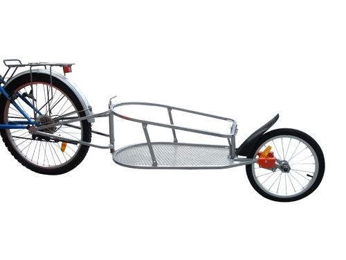

J’ai acheté une remorque monoroue chinoise (pas cher) et suspendue pour transporter des bricoles mais surtout pour essayer d’y mettre le petit chien (10Kg quand même) quand il commence à fatiguer…C’est-à-dire très vite en ballade en fonction du terrain.
J’ai précédemment testé une remorque comportant 2 roues mais j’ai l’impression de trainer un âne mort derrière le vélo.
La largeur fait que sur les pistes étroites c’est vraiment un inconvénient. Le risque de retournement est réel dès que l’on dépasse les 10-15 km/h surtout avec un bon VAE tracteur devant.
Quand le terrain devient difficile, herbe, boue, cailloux, ce n’est plus 1 mais 2 ânes morts que je traine. Il me faut user fortement de l’assistance pour me rouler à 15-20 km/h sur le plat.
Alors que remorque monoroue ne me ralenti pratiquement pas. Je n’ai aucun mal à tenir les 15-20km/h sans assistance sur les pistes malgré le surpoids de 15Kg à l’arrière mais:
- si la charge est statique, je ne la ressens absolument pas derrière
-Si le chien est couché dans la remorque, pas de problème.
-S’il est assis et qu’il ne bouge pas, ça va
-S’il est assis et qu’il remue un peu, je commence à louvoyer (20cm)
-S’il se met debout, ça devient compliqué de gérer une trajectoire et il peut me faire faire des écarts conséquent qui font que le chien bouge encore plus dans la remorque. Il me faut toute mon expérience de vélo couché pour maitriser le comportement de l’ensemble.
Voila mon problème de charge changeante...
Avec un vélo classique je pense que c'est moins sensible qu'en vélo couché puisque certain le font.
Le chien à toutefois peu de possibilité de bouger vu sa taille.
Mon analyse...
La remorque monoroue est fixée de chaque côté de axe de la roue arrière et lorsque que le chien se déplace, il change l’assiette du vélo de façon significative et il me faut en permanence compenser.
Alors, j’aimerai bien
- que la remorque monoroue ait sa propre assiette indépendante de celle du vélo afin d’imiter le comportement d’une remorque à 2 roues.
- Que si la charge passe d’un coté à l’autre, la remorque penche d’un côté ou de l’autre sans transmettre un effort important d’inclinaison au vélo.
Il existe des remorques monoroues avec un col de cygne qui se monte sur le tube de selle.
Le principal avantage me semble que la masse transmise au vélo est plus faible et que la fixation ponctuelle elles doivent transmettre moins d’effort de torsion au vélo mais j’ai des doutes vu la section de la poutre utilisée.
Je n’ai pas de tige de selle mais pense utiliser ce principe pour modifier la fixation de remorque et ajouter une liaison souple avec le vélo...à suivre

A mon avis ce sera difficile : La remorque a besoin d'une référence en roulis : Soit celle du sol (2 roues), soit celle du vélo (cardan à deux degrés de liberté : assiette et lacet, mais pas de rotation libre en roulis). Si on met une "rotule" au lieu du cardan pour tracter la remorque monoroue elle risque de se coucher dans les virages, vu que son centre de gravité se trouve au-dessus du point de contact de sa roue avec le sol.
Mais sait-on jamais ? Ce ne serait pas la première fois que les réalisations de Snickers démontrent "l'impossible"
Il y a près de chez moi un "sdf" qui vit avec sa remorque monoroue dans laquelle il traine un superbe berger allemand, fier comme Artaban dans "sa" remorque et qui ne semble pas gèner son "tireur-pédaleur" le moins du monde, même autour des ronds points en déclivité ... Le berger allemand a appris à faire du vélo ... C'est lui qui aide à l'équilibre
Ou peut-être le sdf a ajouté un troisième degré de liberté à son cardan ? Je n'ai pas regardé de près ... Après tout c'est peut-être possible ?
ps : Il y aurait peut-être un moyen qui consisterait à mettre dans la remorque une sorte de "berceau", un peu comme un "hamac" et qui serait libre en roulis, de manière à ce que le chien garde sa "verticale" même dans les virages et sans interférer avec la conduite du vélo.

Il y a un exemple de monoroue avec col de cygne en DIY ici:

Toutes les remorques monoroues que j'ai vues jusqu'à présent n'avaient qu'une articulation à deux degrés de liberté (cardan "tangage et lacet") : Je m'en étais fait une pour tester la remorque motorisée (cela fonctionnait bien), j'en ai même vu une grosse derrière une "grosse" moto et elle n'avait aussi qu'un seul cardan.
Si on rajoute le troisième degré de liberté ("roulis") je ne sais pas trop ce qui se passe, mais j'ai l'impression que la remorque va faire un peu "n'importe quoi" dans les virages.
A moins que le petit chien ait un bon sens de l'équilibre et que cela l'amuse
Peut être que cela fonctionnera avec le chien dans la remorque mais qu'elle partira dans tous les sens quand il ne sera pas dedans

C'est un essai, elle ne va pas être totalement libre avec le diabolo.
Ce que je crains le plus, c'est un comportements dynamiques désastreux avec un phénomènes d'oscillation par exemple.

Il y a 2 vidéos des essais de la remorque diy dont j'ai mis le lien, ça a l'air très stable mais sans déplacement latéral de la charge... Et avec un cardan de liaison...
Ce que je crains, avec un axe de rouli, c'est que la remorque va tellement pencher si le chien bouge, qu'il ne se casse la gueule...

Les oscillations dynamiques sont "inévitables" avec les remorques à deux roues (la remorque se balance d'une roue sur l'autre et l'avancement "nourrit" les oscillations par un phénomène de résonance), plus la voie (la distance entre les deux roues) est étroite et plus le risque de mise en oscillations augmente : J'avais un petit "porte valise" en forme de caddie avec deux petites roulettes écartées de seulement une vingtaine de cm et dès que je commençais à tirer la valise elle se mettait à danser d'une roulette sur l'autre.
D'où l'intérêt, pour les vélos, de la "monoroue" qui élimine ce risque de mise en résonance.

J'ai du faire 2000 km de vélo avec une mono-roue et je confirme le confort de conduite. Il ne faut certes pas rouler trop vite mais cette vitesse est très compatible avec celle d'un cyclotouriste

Il faudrait voir ce que donne la figure sur une bosse (quand par exemple le vélo est dans une pente descendante alors que la remorque est encore dans la pente montante) ?
