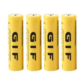

https://www.ebay.fr/itm/4pcs-18650-9800mAh-3-7V-Batterie-Li-ion-rechargeable-pour-lampe-de-poche-FG/323751765226?ssPageName=STRK%3AMEBIDX%3AIT&var=512741706052&_trksid=p2060353.m2749.l2648
https://i.ebayimg.com/images/g/34sAAOSwh5ha~oed/s-l1600.jpg
chargeur 2 éléments : 2.41 € (livraison gratuite, environ 1 mois)
(2pcs 18650 9800 mAh battery charger)
https://i.ebayimg.com/images/g/sYMAAOSwFWda~oec/s-l1600.jpg
4 éléments (3.7 V nominal, 4 V environ à pleine charge) : 5.82€ (livraison gratuite 1 mois)
(4pcs 9800 mAh)
boitier d'assemblage 4 éléments en série : 1€ (livraison gratuite 1 mois)
(batterie storage case box holder)

Mieux vaut tard que jamais : Je me suis finalement décidé à tester sérieusement la capacité réelle de ces fameuses batteries li-ion qui affichent une capacité élevée (9900 mhh).
J'ai branché un élément sur une ampoule de voiture 12 Volts de 20 watts.
Tension de départ de l'élément li-ion : 4.2 volts après pleine charge, chute à 3.6 volts lorsqu'on le branche sur l'ampoule et l'ampèremètre indique un courant de déchage de 1 ampère : Au bout de dix minutes l'ampoule s'éteint, la tension tombe à 2.4 volts.
La capacité réelle de l'élément est donc de un sixième d'ampère heure (1 ampère pendant dix minutes) soit 0.167 ampère heures contre les 9.9 inscrits sur l'élément, soit 60 fois moins.
Des vidéos sur youtube (mais en anglais) confirment bien qu'il s'agit de "fake" batteries.
La tension est bonne sous une faible intensité (mais chute sous une plus forte intensité), et la capacité est bien inférieure à celle annoncée.
Même si ces batteries sont bon marché on n'en n'a finalement pas pour son argent. (Je crois que ce sont des batteries pour les flash d'appareil photo, il est possible que pour cette utilisation elles atteignent la capacité indiquée).
